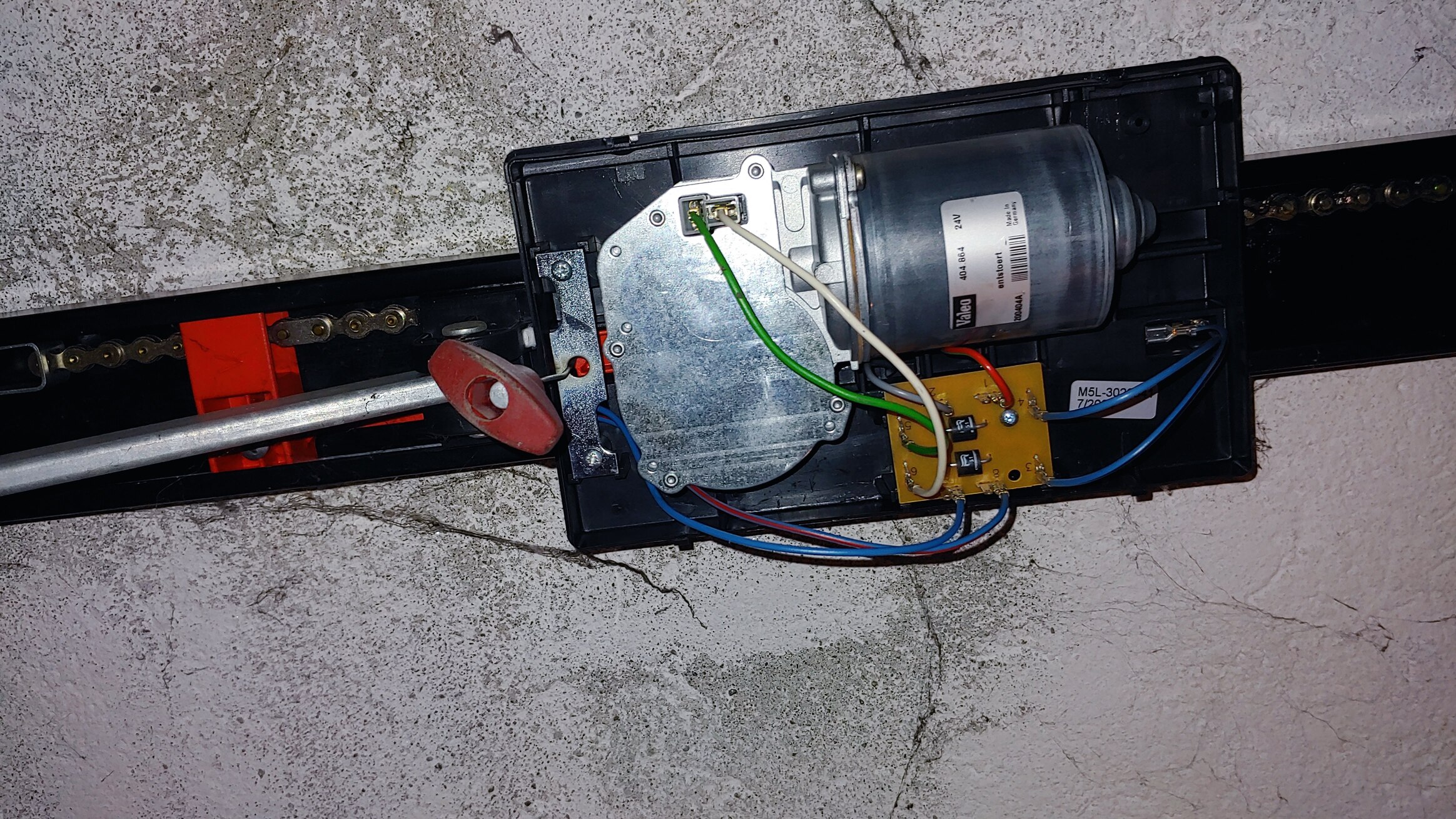

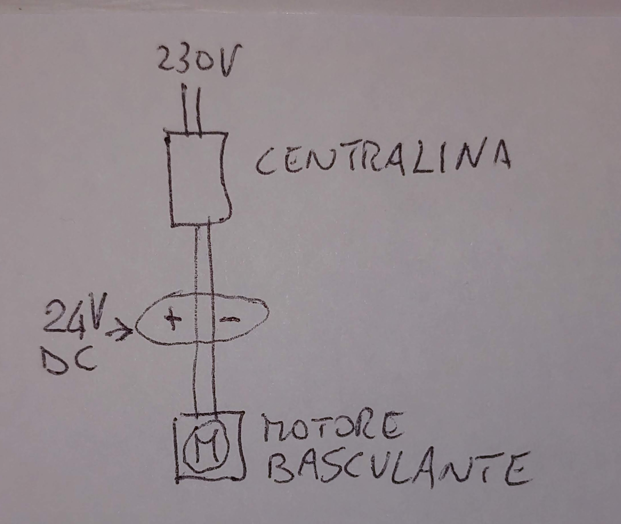

Oggi pensavo di usare lo Shelly 2.5 come apri/chiudi basculante garage copiando il collegamento riportato sul manuale per le tapparelle, ma ahimè altra sorpresa il mio motore basculante è a 24V dc che scorre sulla catena per aprire e chiudere e desumo che lo schema di funzionamento sia quello allegato, allego anche il motore 24V.
Come posso comandare con lo Shelly 2.5?
Basculante 24V.jpg (191.7 KiB) Visto 7633 volte
MOTORE 24V (1).jpg (883.21 KiB) Visto 7633 volte

Ciao credo che basta alimentare lo Shelly a 24VDC come da schema per utilizzo tensione continua
domenica 22 dicembre 2019, 14:27
USA lo Shelly 1 e vai a comandare sulla centralina. Per i motori i corrente continua per farlo girare me due sensi le centraline cambiano le polarità.
Okkio a mettere mani agli impianti elettrici se non sapete rischiate di brucare componenti costosi.
