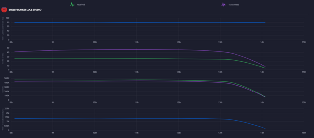

Ieri ho installato un altro access point Ubiquiti in una zona dove ho numerosi Shelly. Ho staccato la luce alla casa per un minuto. Dopodiché gli tutti gli Shelly si sono collegati. Durante la notte però uno di loro è sparito... pur avendo l'access point a 2 metri di distanza!
Questo è il grafico preso dal software di Ubiquiti:
Immagine
Come vedete il segnale del wifi è costante, il traffico però diminuisce gradatamente fino a che lo shelly non sparisce.... :shock: :shock: :shock:

Se hai più di un ap ti conviene fare in modo (con ubiquity è semplice) che i vari dispositivi iot si colleghino ad un determinato ap. Quello più vicino. Puoi usare ssid diversi e fare in modo che lo shelly x si colleghi al più vicino.
