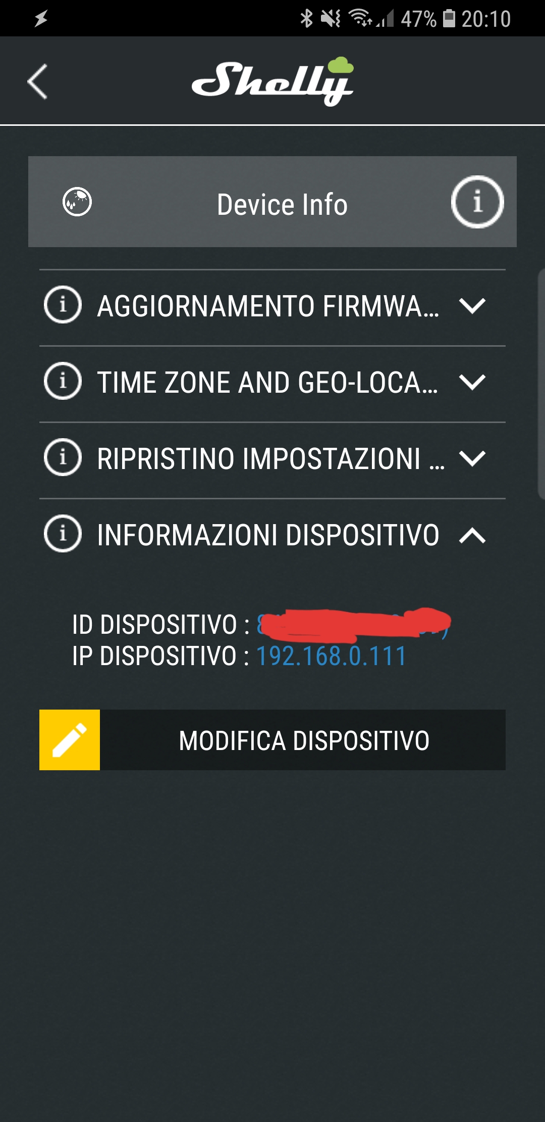

ok ma per shelly1-deviceid cosa devo mettere ?
martedì 11 dicembre 2018, 20:16
Devi sostituire deviceid con id del tuo shelly.
Lo puoi trovare con l'app del telefono.
è un codice esadecimale di 6 cifre.
Esempio:
Codice: Seleziona tutto
shellies/shelly1-08AB67/relay/0
