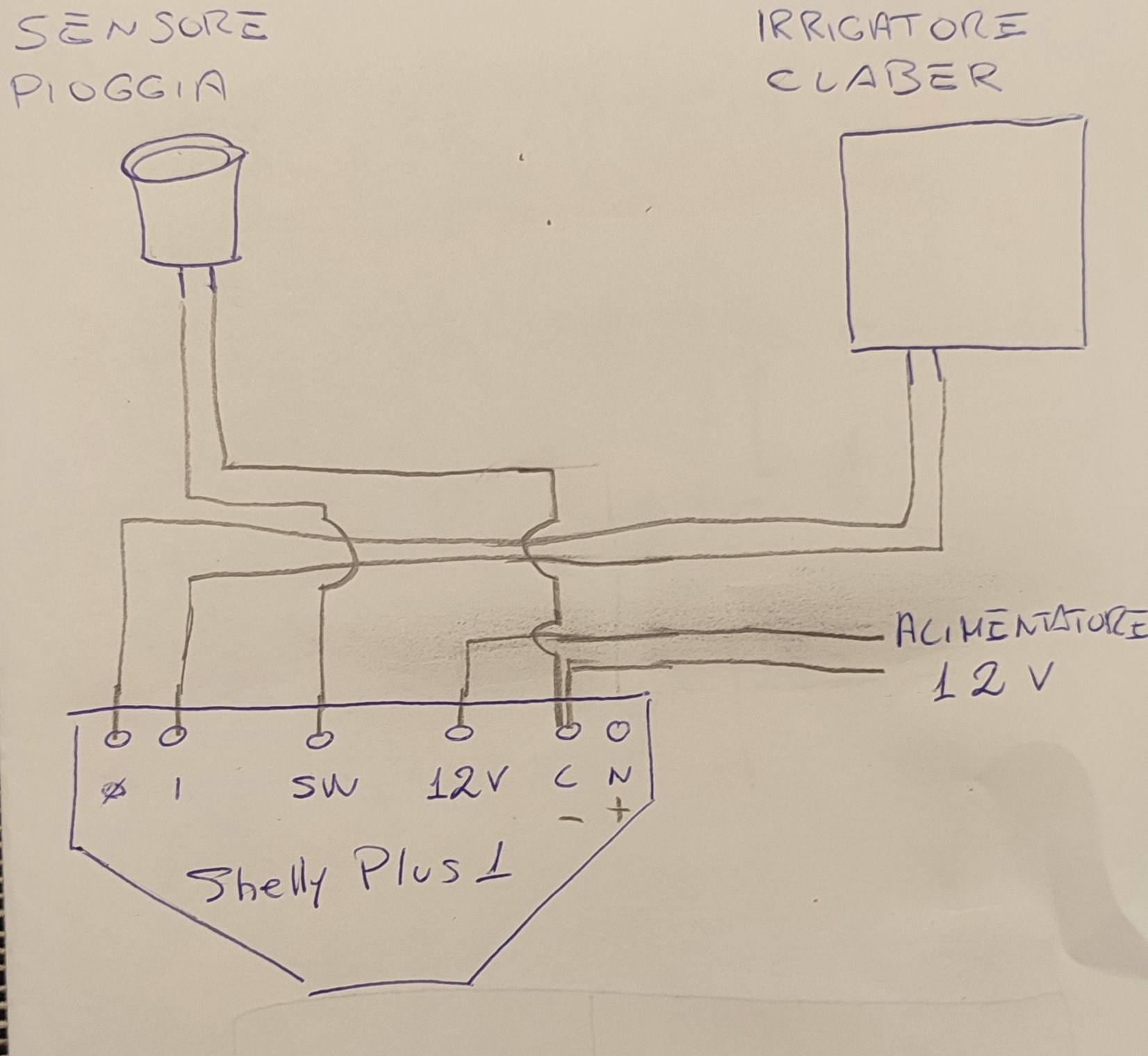

Irrigatore e sensore pioggia Claber
musami
Iscritto il: giovedì 2 febbraio 2023, 17:51
martedì 14 maggio 2024, 21:16
Ok, quindi così?
martedì 14 maggio 2024, 22:09
Si dovrebbe funzionare
musami
martedì 14 maggio 2024, 22:26
Alla grande, grazie mille, domani arriva tutto e cablo.
