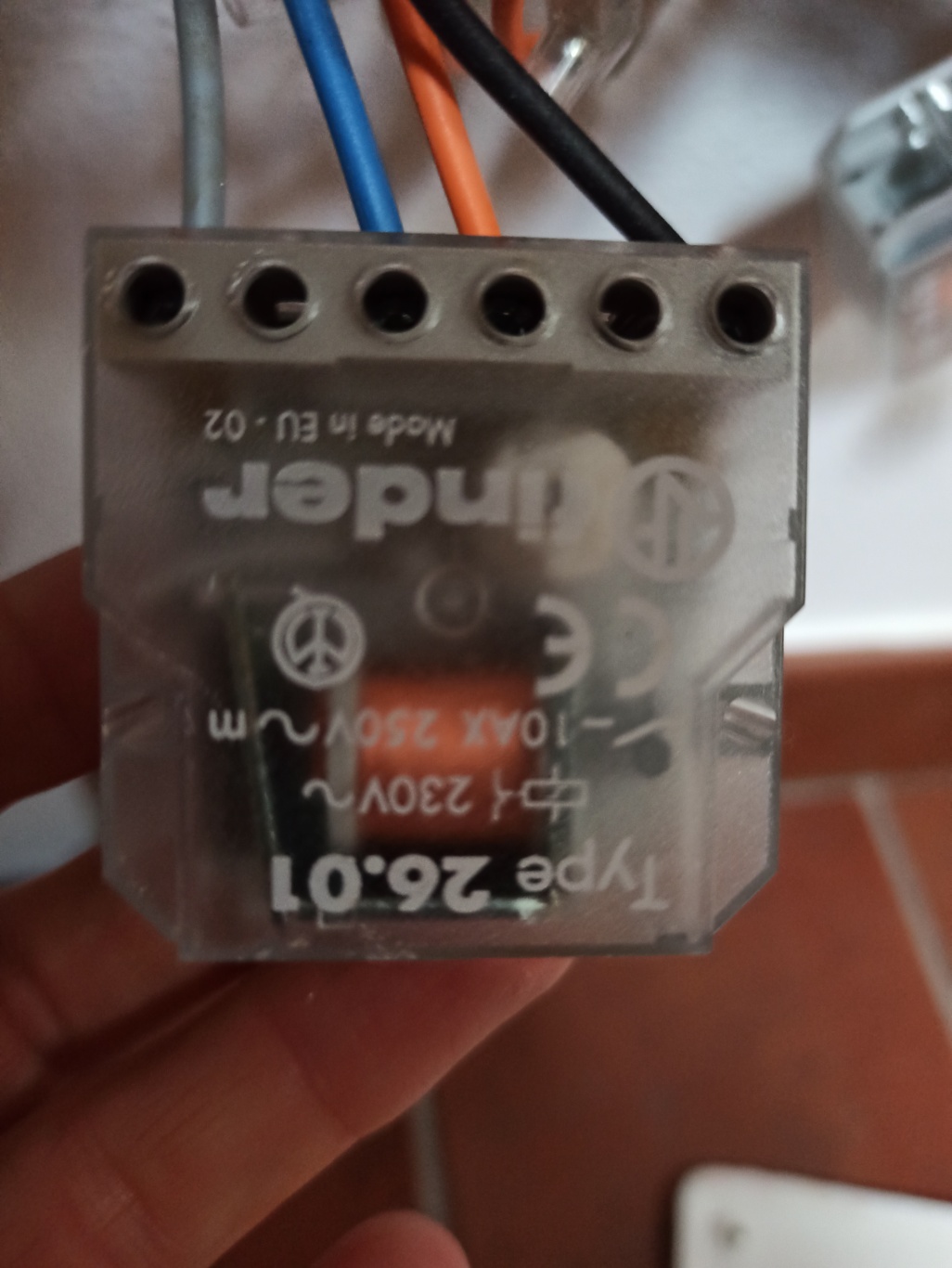

Devo sostituire un Finder 26.01, a cui sono collegati un paio di interruttori che comandano le luci esterne, con lo Shelly 1.
Mi sapete dire dove collego i fili nello shelly?

Anche io sono messo come nella tua immagine ma il filo grigio collegato sull'1 del finder 26.01. Dove deve andare?

Io ho usato gli schemi che vedi nell'ultimo post e funziona tutto.
