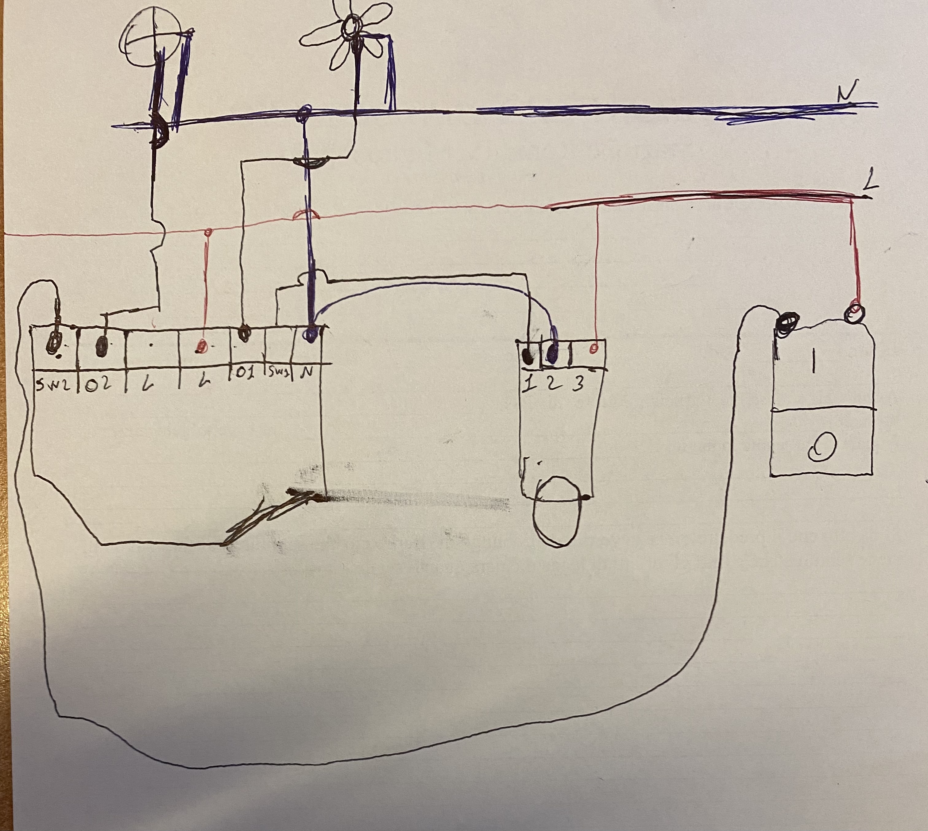

Metti lo schema di collegamento che hai fatto.
Ecco lo schema
XxGIANNIxX
Iscritto il: giovedì 9 giugno 2022, 2:37
sabato 23 luglio 2022, 18:58
Senza il collegamento del neutro al variatore di corrente del ventilatore funzionava bene dall’applicazione accensione e spegnimento ed anche la luce funzionavano bene, ma il variatore di tensione manuale non funzionava nemmeno il led piccolo notturno era in funzione del variatore. Quando ho collegato il neutro , l’app funzionava bene , anche il led notturno si era acceso del variatore , ma come sono andato a premere il pulsante manuale del variatore è saltato tutto 🤣 e si è bruciato il variatore.
sabato 23 luglio 2022, 19:42
Non puoi mettere il potenziometro su SW.
I collegamenti che hai fatto non possono funzionare.
Con lo shelly non puoi modulare la velocità del ventilatore, in teoria potresti farlo con shelly dimmer ma non va bene per i motori e quindi togli tutto e fai a velocità fissa.
