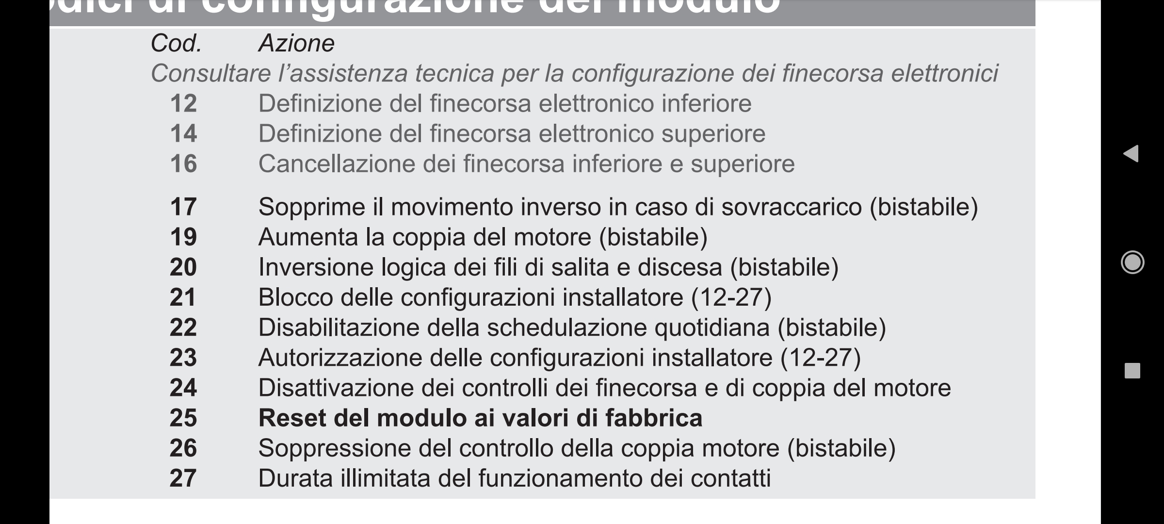

Buongiorno, devi disabilitare il controllo di coppia e finecorsa con 24 pressioni veloci del pulsante locale. In questa maniera il modulo MVR500E dovrebbe passare il comando.

Ciao Devi disabilitare anche il controllo su finecorsa e settare il tipo di pulsante collegato sullo shelly come interruttore a levetta. Fai fare la taratura. E fai una prova. Per accedere alla modalità installatore devi:
23 pressioni brevi, poi con 24 disabiliti il finecorsa e con 26 la coppia motore. Poi 21 pressioni per bloccare tutto.
Fammi sapere se riesci a risolvere.

Ho provato la procedura suggerita, purtroppo non funziona.
