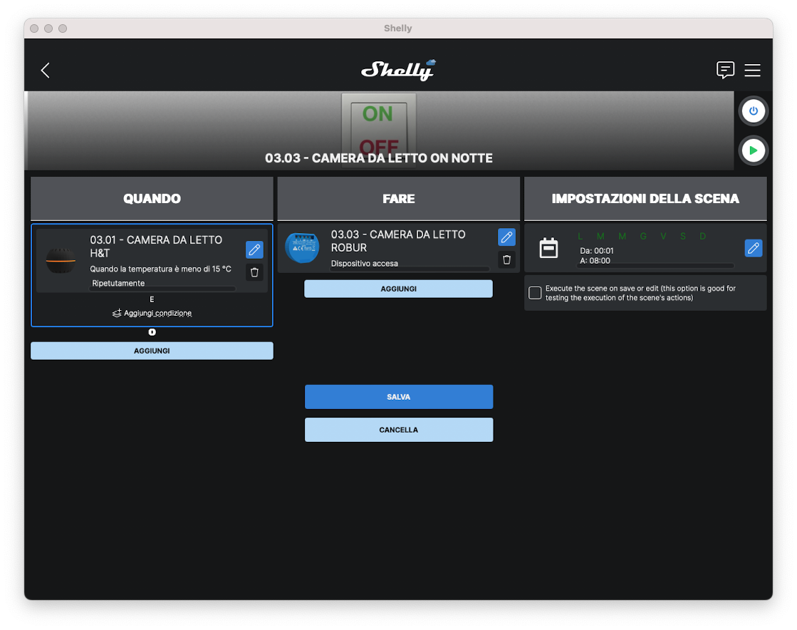

Salve a tutti!
Premetto che non sono ferrato sulle “Scene”.
Non riesco a capire come creare una Scena di questo tipo:
  • se l'ora è compresa dalle 00:00 alle 08:00;
    • se la temperatura di Shelly H&T é < di “X” accendi “Shelly 1”;
    • se la temperatura di Shelly H&T é > di “Y” spegni “Shelly 1”.
Ho tentato, ma invano; potete darmi un aiuto?

Salve a tutti!
Ho fatto qualche progreso:
– accensione
– spegnimento

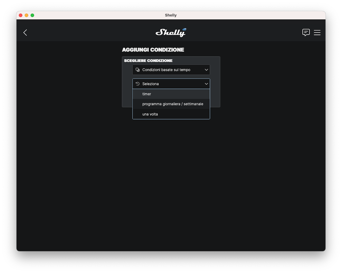

Quello che mi manca è l'imitare l'azione delle Scene in un arco temporale, per esempio, dalle 00:00 alle 08:00.
Ho cercato di inserire la condizione nella colonna QUANDO ma non ho trovato lo strumento per programmare “l'arco temporale” essendoci solo:
Vi chiedo quindi un aiuto prezioso...
Grazie infinite, un caro saluto a tutti!

Salve a tutti!
Ho risolto così:
– accensione
– spegnimento
Questa notte scoprirò se l'intuizione è giusta, sono fiducioso...
