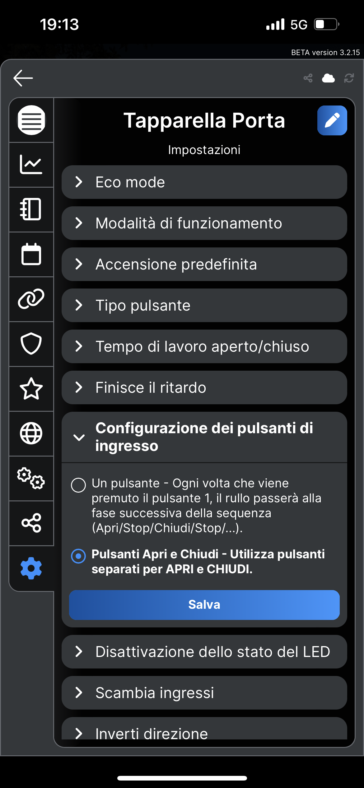

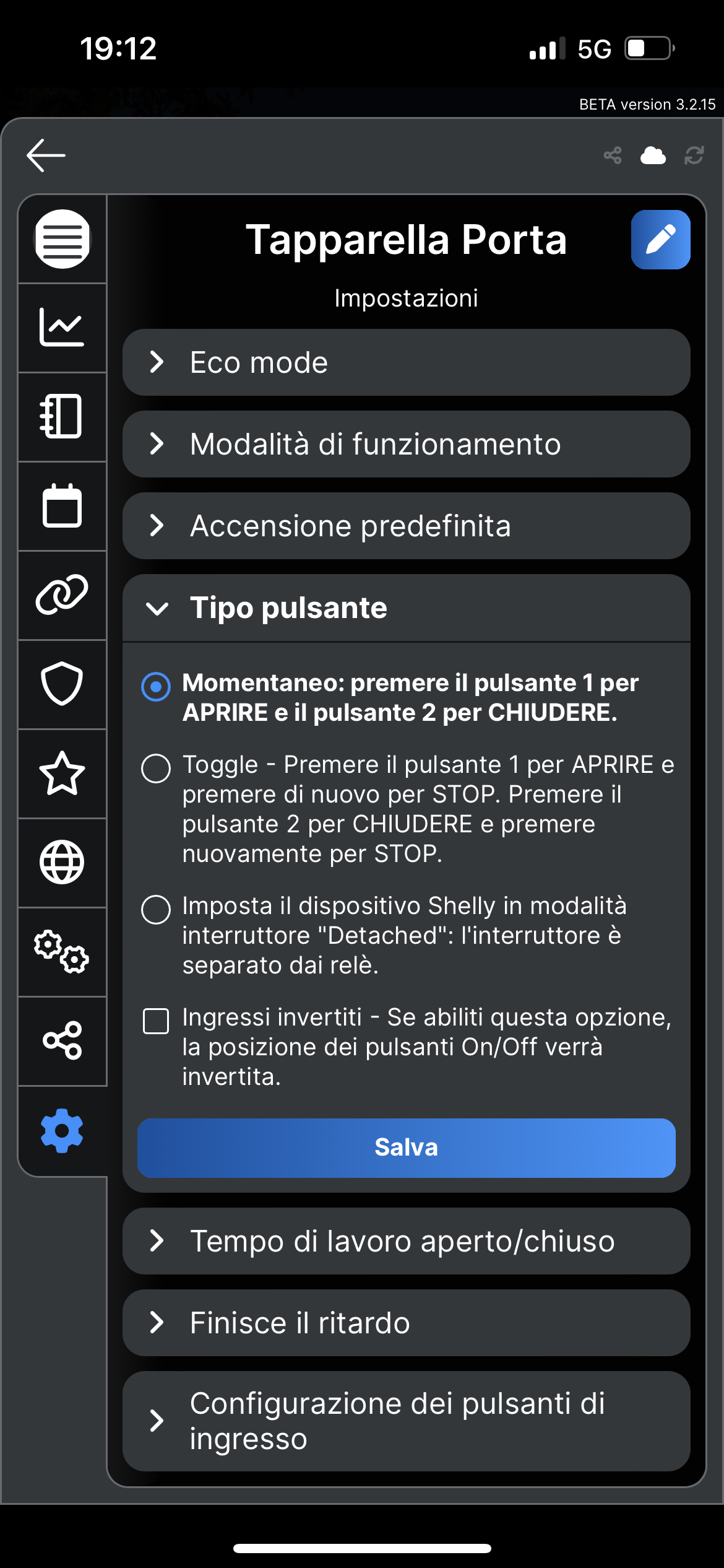

sabato 29 aprile 2023, 19:13
Io li ho impostato così:

domenica 30 aprile 2023, 7:35
Si anche io ho doppio interruttore Inter-bloccato e non pulsante.

domenica 30 aprile 2023, 8:30
Quei settaggi li faccio da subito, prima della calibrazione. Ma ti assicuro che puoi farli anche dopo che non incidono su di essa.

domenica 30 aprile 2023, 9:23
Perfetto, ho impostato il dispositivo sull'app come mi hai detto e adesso l'interruttore a muro comanda correttamente.
