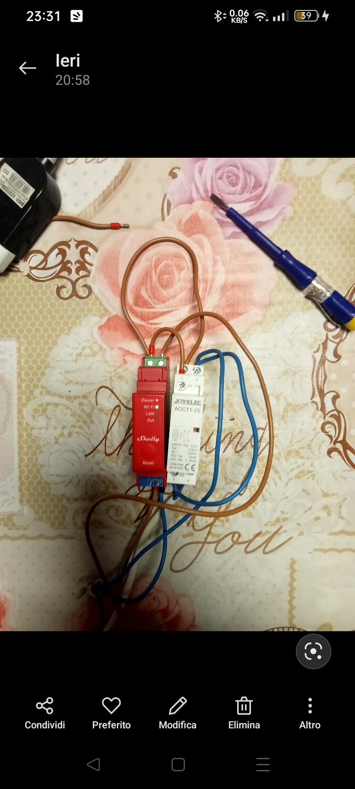

Dubito che qui ti possano rispondere non lo fanno mai o pochi decidono di aiutare. Anche io ho avevo il tuo stesso problema ma vi sono riuscito. Ti allego i collegamenti che ho effettuato ad un teleruttore ed ottengo anche i consumi. Mi raccomando i collegamenti devi farli sempre senza tensione.
- Screenshot_2024-10-23-23-31-38-10_99c04817c0de5652397fc8b56c3b3817.jpg (525.1 KiB) Visto 380 volte
