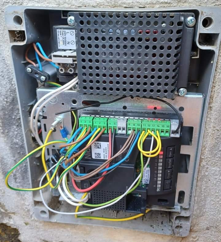

Buongiorno,
possiedo un cancello a battente con centralina Nice MCA2R10 (uguale a MC424L) (foto in allegato).
Vorrei automatizzarlo con un dispositivo Shelly 1 (foto in allegato), collegandolo alla centralina.
Seguendo lo schema (foto in allegato) della centralina dalle istruzioni (poiché sulla mia sono stati montati i morsetti del vecchio sul nuovo e quindi ho i numeri invertiti), per collegarlo pensavo di seguire i seguenti passaggi:
1) spegnere corrente della scheda, sfilando la schedina grigia in alto a sinistra, sotto l'etichetta L, N
2) collegare Pin O dello Shelly, sul morsetto 12 (SbS)
3) collegare Pin I dello Shelly, sul morsetto 8 (Common)
vanno bene questi passaggi o devo cambiare qualcosa ?
Mentre per la corrente va messo sulla 220 o va bene sulla 24v ? In caso per la 24v pensavo di fare:
4) collegare Pin L(-) dello Shelly, sul morsetto 7 (24V)
5) collegare Pin N(+) dello Shelly, sul morsetto 6 (0V)
vanno bene anche questi passaggi o devo cambiare qualcosa ?
Nel caso potrebbe servire anche settare la porta OGI (morsetti 3 e 4) ?
Grazie mille, spero di riuscire a collegarlo perché mi tornerebbe molto utile, grazie ancora!
