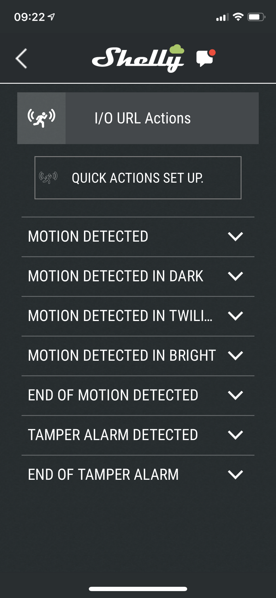

Salve a tutti ho visto in questi giorni alcuni tutorial sul nuovo Shelly Motion, dove l'attivazione viene sempre attivata dal movimento, se il sensore è installato in un ambiente dove durante il giorno la luminosità dell'ambiente non richiede l'accensione della luce è possibile legare l'azione anche alla luminosità insieme al movimento o il sensore di attiva solo con una sola delle tre tecnologie, movimento, illuminazione,o vibrazione?

Puoi impostare delle Scene nel quale si possono far eseguire azioni ( attivazione altri dispositivi o notifiche) quando il movimento viene rilevato in determinati orari.
Oppure c’è il menù: “I/O URL Actions” nel quale puoi far eseguire dei comandi nelle varie condizioni Dark, Twiligth, Bright.
Vedi allegato.
Vedi allegato.
