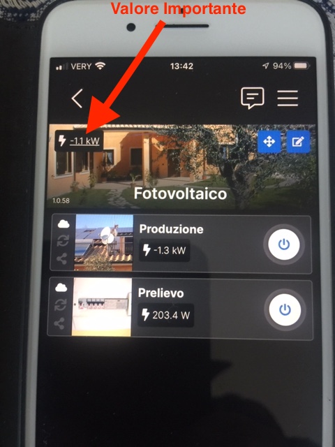

Ho istallato uno Shelly EM, sui due ingressi ho la "produzione" del Fotovoltaico, e il "prelievo" della casa.
Nella visualizzazione dei dati, sia sul portale che sull’APP, in alto a sinistra appare la potenza risultante dalla somma algebrica, tra energia prodotta - quella assorbita.
Vorrei sapere se siete riusciti a trovare quel dato da qualche parte, in quanto potrebbe essere sfruttata in una scena, che potrebbe far attivare un relè se la potenza risultante fosse ad un certo valore.
Grazie a chi mi può aiutare.
Potenza risultante Shelly EM

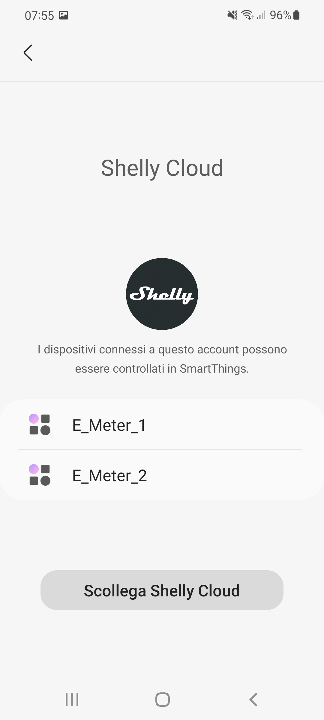

Ciao , piccolo aggiornamanto.
Anche io avevo la tua stessa esigenza : far suonare un cicalino al superamento di una soglia.
Ho provato ad integrare lo shelly nell' APP SMARTHINGS di Samsung e funziona.
Praticamente Smarthings visualizza le due pinze , ma la lettura su entrambe è quella della risultante ( che poi è quello che serve a noi ) .
Poi ho creato una scena su Smart e il gioco è fatto.... al superamento della soglia , mi attiva l'uscita dello shelly e suona il cicalino.
Certo , non è il massimo e non funziona come HOMEASSISTANT , ma per ora lo tengo cosi.
Spero possa esserti utile.

Ti ringrazio per l'info. Ho scaricato l'app sul mio iPhone, ho aggiunto manualmente (scegliendo per marca) lo shelly, l'applicazione mi dice d'aver aggiunto il device, ma poi non riesco a vederlo da nessuna parte. A questo punto non saprei cosa fare, ho fatto diversi tentativi, ma niente. Ti sarei molto grato se potessi avere qualche altro suggerimento. Grazie
Ciao ,
Non vorrei che dipenda dal fatto che ST e una APP di Samsung e magari non funziona benissimo con IPhone.
Io ho fatto come te , ricerca per marca , ho selezionato shelly , ST ha cominciato la ricerca e poi mi ha chiesto l'autorizzazione e controllare il dispositivo .Vedi foto.
È stato molto intuitivo ..... non saprei perché a te non funziona.
