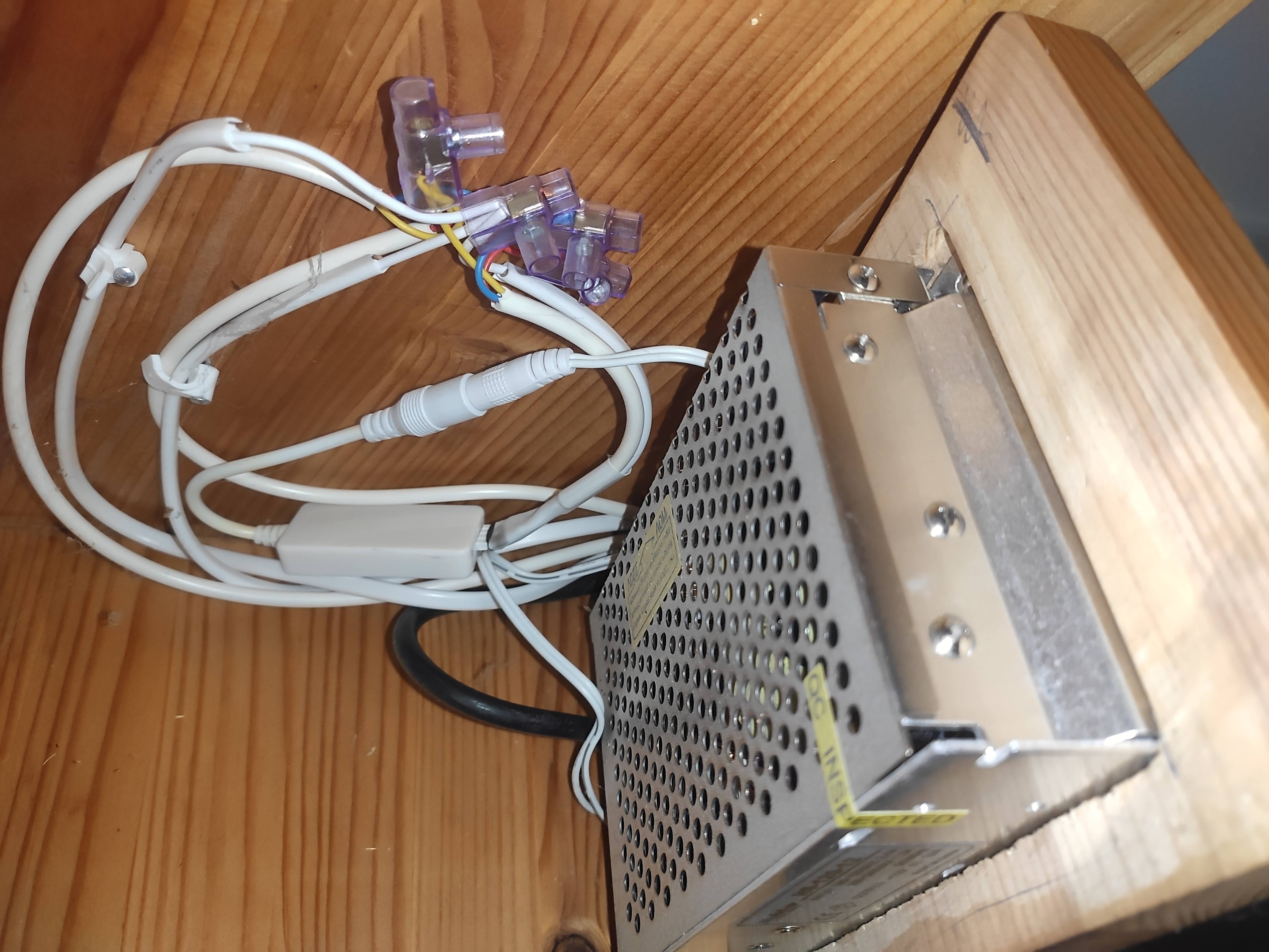

Buongiorno a tutti, mi sto appena affacciando sul mondo della domotica e vorrei un informazione che probabilmente per voi è la normalità.
Vi spiego: in camera di mio figlio ho installato una illuminazione a led con un controller rgb wifi compatibile con google home.
Da un paio d'anni funziona benissimo, ha anche la sua app dedicata per creare scenari, cambiare colori, etc...
Però...c'è un però: tutto questo è in serie ai due deviatori della stanza, per cui se spengo la luce "normalmente" (da uno dei due deviatori per intenderci) dopo non posso più accendere le luci col comando vocale.
Inserendo uno Shelly 1 potrei ottenere di comandare le luci sia in maniera "classica" sia in maniera "domotica" senza che uno precluda l'altro?

Se colleghi lo shelly in serie agli altri otterrai sempre un'interruzione della corrente. Se lo metti in parallelo all'alimentazione dei led potrai sempre controllarli. Occhio però che così non è facile conoscerne lo stato di acceso o spento.
lunedì 9 agosto 2021, 16:43
Potresti ottenere quello che vuoi ma devi avere un server che gestisce le scene.
Con le scene di shelly puoi gestire solo shelly, se usi un sistema tipo Home Assistant puoi integrare sistemi di diverse marche tra loro e quindi potresti programmare la pressione di un pulsante a spegnere la striscia LED anche se non sono fisicamente connessi.

Come potrei risolvere allora?
Alla fine mi basterebbe poter accendere dall'interruttore fisico o vocalmente oppure spegnere in entrambi i modi. La gestione dei colori delle luci e tutto il resto lo lascerei alla sua app dedicata

Collega Shelly 1 con il classico schema con deviatori...
ON-OFF da deviatore1 e deviatore 2
ON-OFF da app Shelly
ON-OFF da Google Home
ON-OFF da Alexa
RGB-INTENSITA' da app dedicata
RGB-INTENSITA' da Google Home (vocalmente o da routine)
RGB-INTENSITA' da Alexa (vocalmente o da routine)
NON potrai fare ON-OFF da app dedicata (ma a questo punto mi pare insignificante)

Infatti con lo shelly puoi solo accendere e spegnere, ovviamente non puoi gestire quello che fa la sua app dedicata. Cmq abbiamo troppe poche info per poterti aiutare, sarebbe meglio avere dettagli e immagini.

Direi che è perfettamente quello che mi serve.
Adesso mio figlio accende e spegne sempre e solo con Google Home, vorrei solo aggiungere la funzione "manuale" (da deviatori per intenderci) per comodità.
Nel pomeriggio faccio qualche foto

Non criticate i collegamenti perchè tutto quello che vedete è sistemato in una nicchia a circa 4 metri di altezza e allora ci arrivavo appena :D ...
Poi ho comprato una scala migliore..... :lol:

Funziona!!! :D
Ho fatto dei collegamenti di prova e sono soddisfatto del mio primo Shelly
