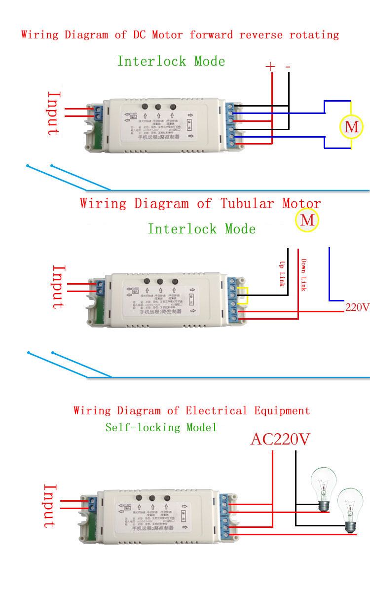

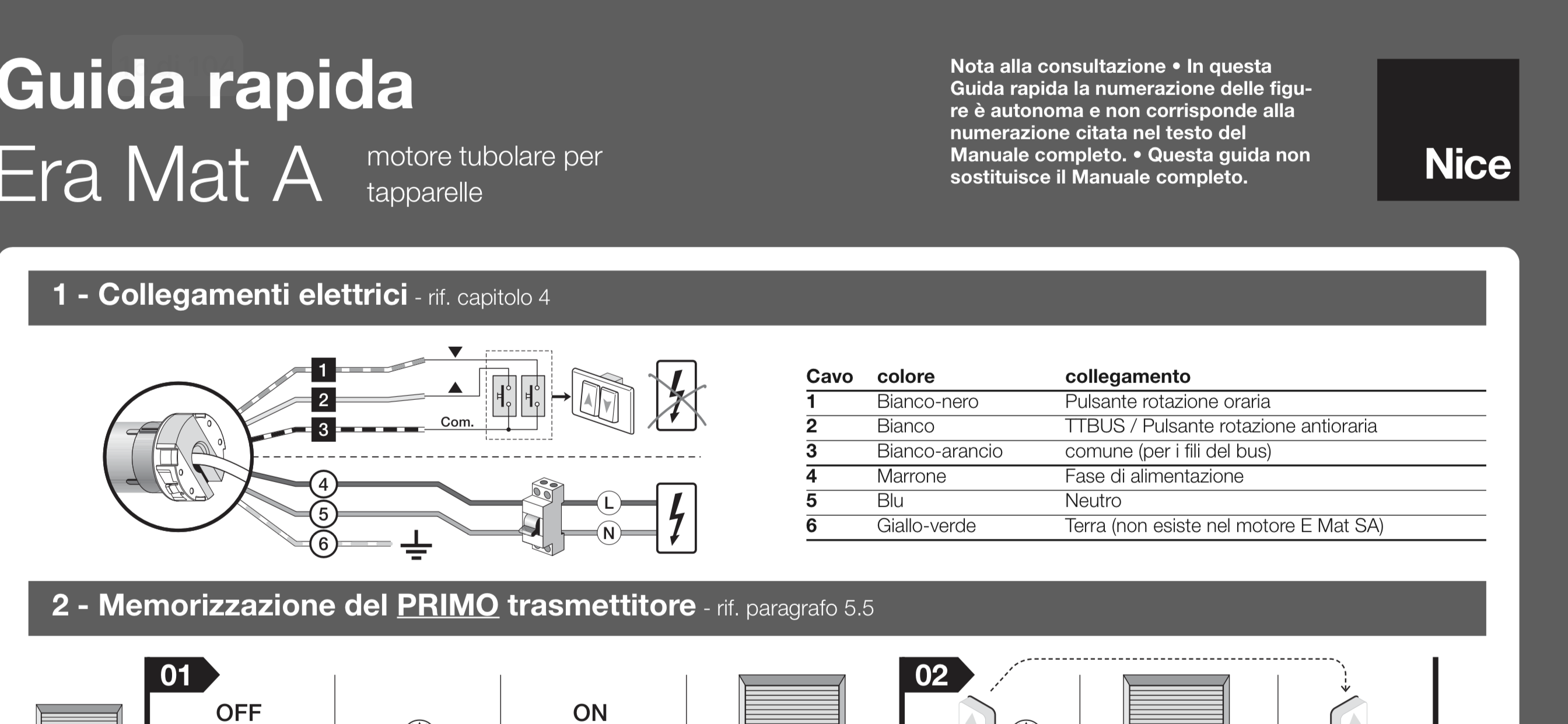

Potete aiutarmi ho preso 6 shelly 2,5 Ul, per aggiornare le mie tapparelle (che funzionano solo con telecomando, allego scheda motore Nice EraMat), prima avevo un sonoff 2ch collegato come in foto.
Ora non capisco come collegare il filo Comune.
Grazie per l’aiuto

Scusa ma non ho capito quale schema dei 3 usi con il SonOff.
Se hai motori con integrata la parte di comando (come da seconda immagine) probabilmente dovrai usare un shelly 1 e non potrai vedere da remoto lo stato della tapparella perché ti servono dei contatti puliti che simulano il pulsante.

Buongiorno Mala,
Con sonoff usavo lo schema della seconda figura, poi si sono fritti per mancaza di colegamento internet per parecchi giorni.
Secondo te non posso proprio usarli, in verità mi servivano proprio per avere il controllo in remoto dello stato!!
Il venditore di shelly.com mi aveva assicurato che andassero bene, anzi consigliandomi 2,5 Ul.
Grazie mille
