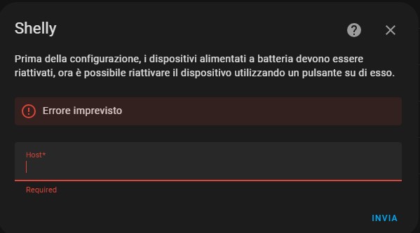

se mi collego tramite pagina web nessun problema, mentre se cerco di aggiungere un dispositivo tramite il componente aggiuntivo di HA mi ritorna un messaggio di "Errore imprevisto" sia per la porta 27080 (80) che 27443(443) come da immagine.
Errore HA
Cosa devo fare per risolvere?
