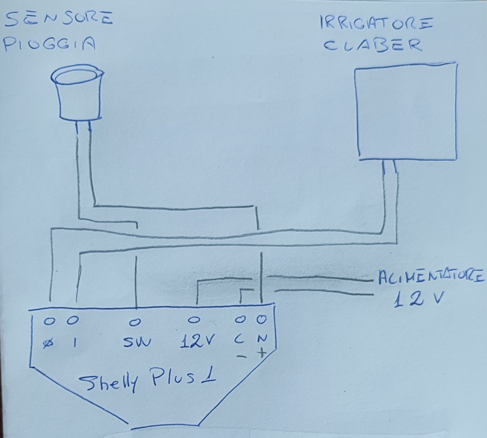

Ciao, mi potresti dire se questo schema è corretto per favore?
martedì 14 maggio 2024, 18:48
Il sensore pioggia lo devi collegare al morsetto L e SW
musami
Iscritto il: giovedì 2 febbraio 2023, 17:51
martedì 14 maggio 2024, 20:20
Ok sensore pioggia su SW collegato (non si capisce bene ma era quella l'intenzione), ma su L ci va sia alimentatore 12v che sensore pioggia?
e N resta libero?
Grazie ancora
martedì 14 maggio 2024, 21:03
Se alimenti a 12Vdc il N rimane vuoto.
