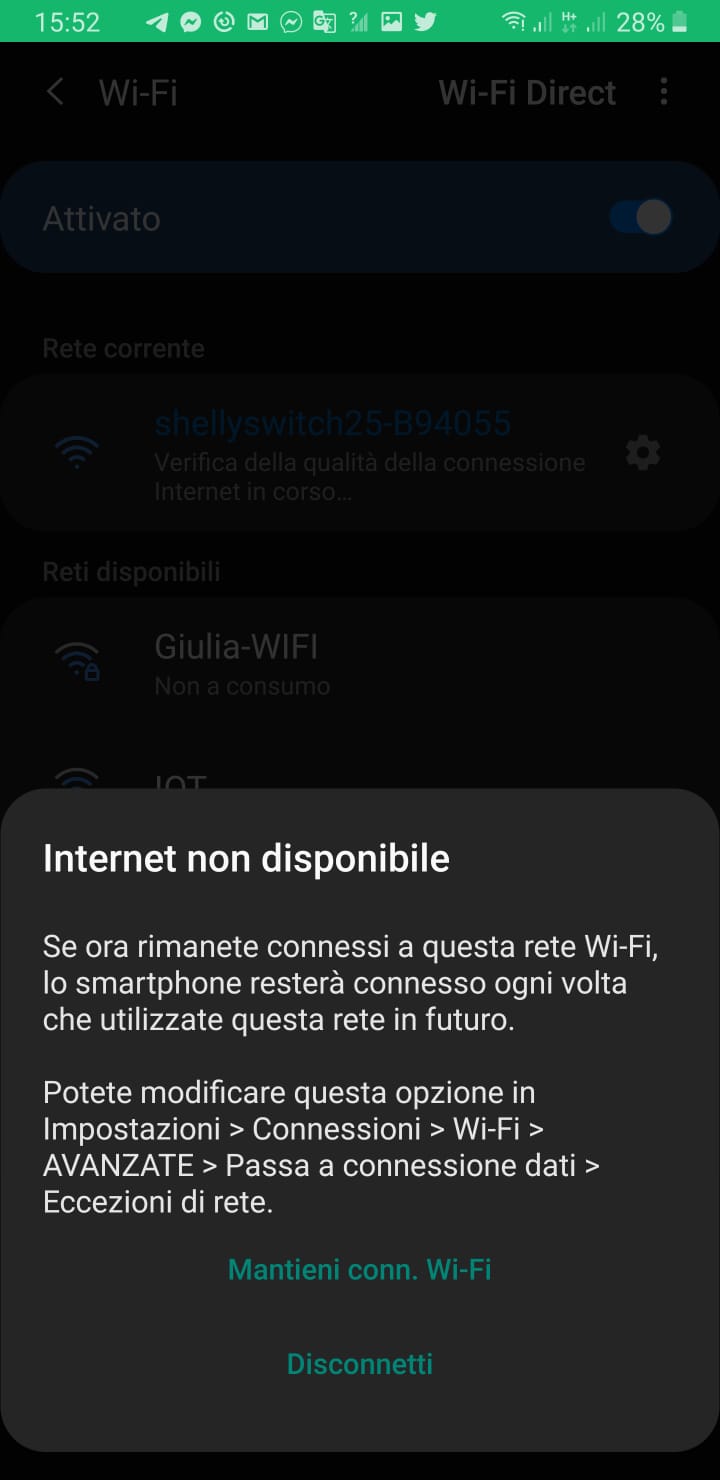

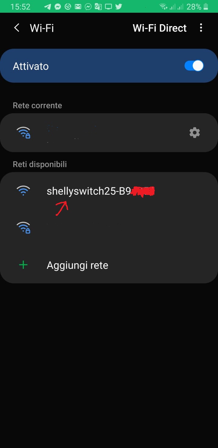

Con un cellulare o un notebook andare in WIFI e selezionare la rete creata dallo shelly, non la rete di casa.
Il cellulare o il notebook vi indicherà rete internet non disponibile oppure nessuna connessione continuate ugualmente. (esempio sotto cellulare con andoid 10)

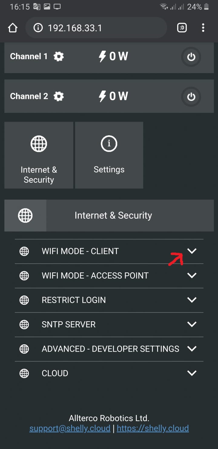

Poi cliccate sul'icona Internet & Security

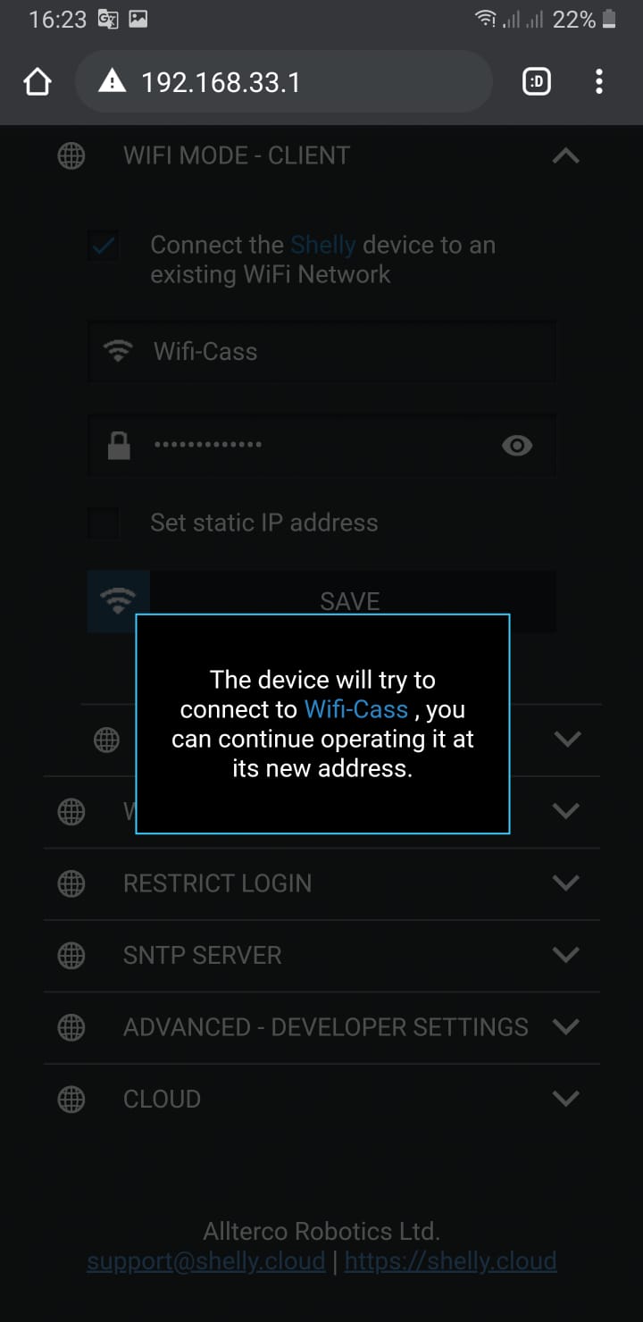

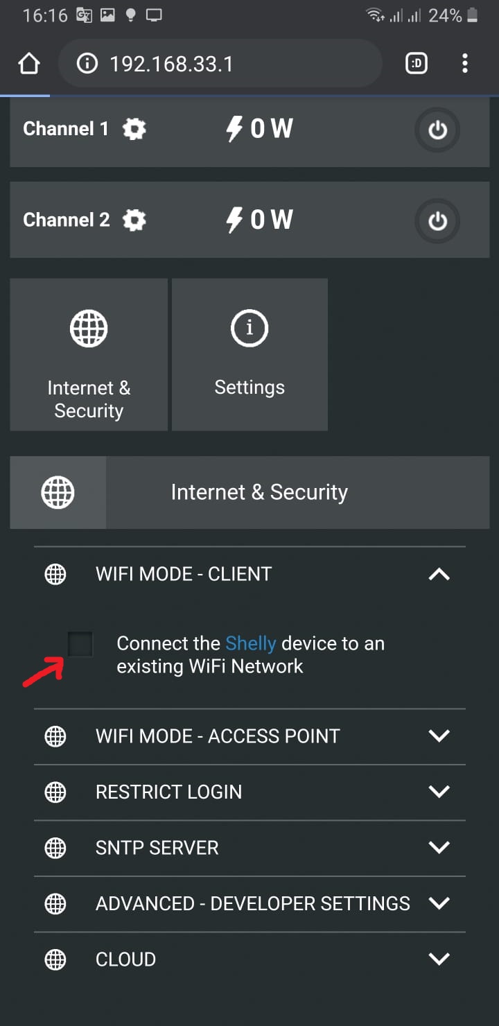

Cliccate su : WIFI MODE -CLIENT
Poi selezionate Connect the Shelly device to an existing WIFI Network
Si attiveranno alcuni campi:
Nel primo dovete mettere il nome della vostra rete WIFI
nel secondo la password della vostra rete WIFI cancellate se ci sono asterischi e inserite manualmente la password
Cliccate il pulsante sotto SAVE
(attenzione alle maiuscole minuscole ed ad eventuali spazi in più)
Verra generata la finestra di avvenuta connessione dello shelly al vostro WIFI
