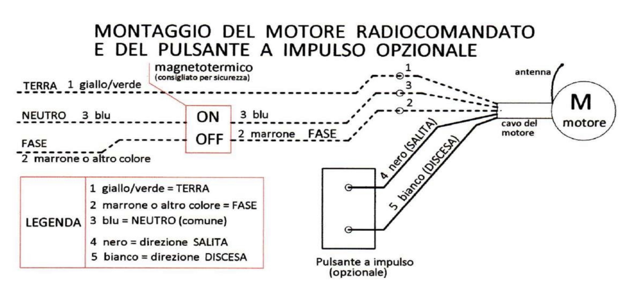

Salve. Vorrei domotizzare le mie tapparelle.
Ho un motore con radiocomando. Come comando a muro ho un pulsante (quindi non il classico interbloccato), che ad ogni pressione fa la sequenza su/stop/giu/stop/su e cosi via.
È possibile integrare lo shelly 2.5 in questo impianto?
Vi allego cmq una foto dello schema che ho sul libretto di istruzioni.
martedì 19 gennaio 2021, 8:36
No non puoi. L’unica cosa che puoi fare è mettere lo shelly 1 che si comporta come il pulsante che ahi già.

Quindi per integrarlo in home assistant o comunque shelly cloud come entità cover. Non è possibile..?!?
martedì 19 gennaio 2021, 10:35
E no, ha una scheda interna per la gestione, devi vedere se trovi qualche interfaccia per quel tipo di scheda. Forse ti conviene cambiare il motore e metterne uno standard senza telecomandi.
