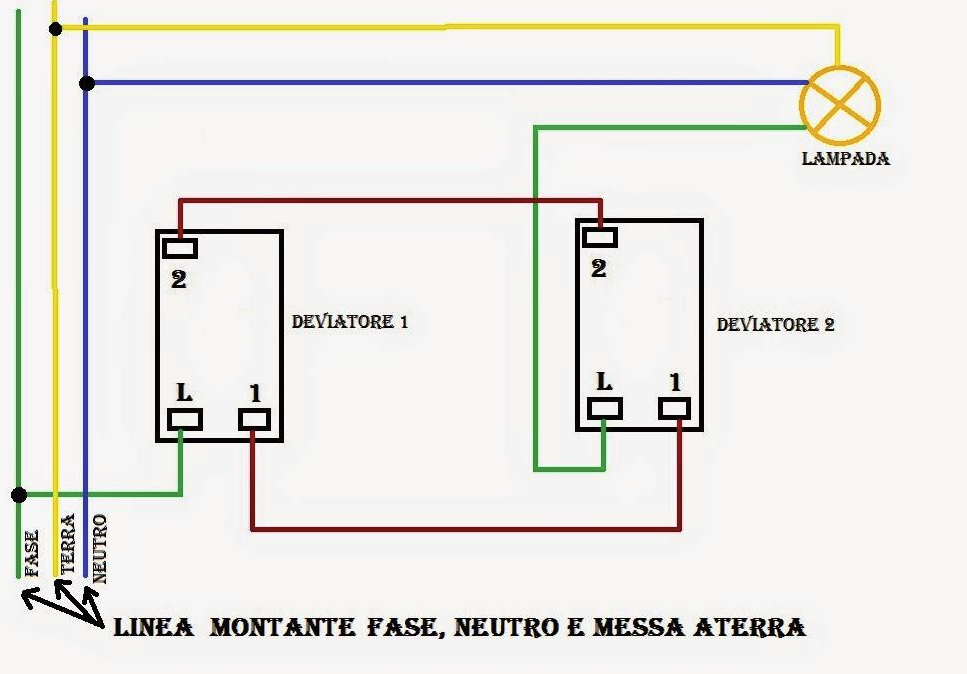

vi chiedo un aiuto per risolvere un problemino:
per motivi di canalina (le ho provate tutte) non sono riuscito a passare un neutro solo per un deviatore all'ingresso.
Ho preso uno Shelly 1L sperando che potessi utilizzarlo visto che il carico è superiore ai 35W.
Qualcuno sa darmi un consigli osu come collegarlo ?
Grazie in anticipo a chiunque possa darmi una mano.
Schema deviatore
Schermata 2021-09-17 alle 18.08.12.png (217.35 KiB) Visto 4196 volte

Il problema è che dove devi collegarlo ti manca la fase.
Non so se riesci, sostituisci i deviatori con dei pulsanti e usa un filo deviato per portare la fase.

Da Shelly Italia, lo schema per il deviatore su 1L dovrebbe essere il seguente:
https://www.[sito bannato]/wp-content ... 9911_o.jpg
Se non ho capito male, Secondo lo schema potrei mettere lo Shelly 1L sul primo deviatore per non usare il neutro. ( Solo sull'ultimo deviatore dell'impianto non ho il neutro), ma se lo schema diventa più semplice sostituendo i deviatori, posso provare questa strada. Vorrei solo evitare di fare il botto😁. Quindi riassumendo:
Ho due deviatori, sul primo posto avere il neutro, sul secondo no. Ho sia uno Shelly 1 che un 1L. Che soluzione potrei adottare?
Grazie sempre a chiunque può darmi una mano.
sabato 18 settembre 2021, 13:33
In effetti non avevo visto quella configurazione dello shelly 1L.
Puoi usare anche quella senza sostituire i deviatori.

Ma dallo schema non mi è chiaro se devo attaccare il ritorno della lampada come se fosse la fase sul secondo deviatore. In pratica devo usare dei deviatori solo 1 interruttore e attaccare la fase al primo …e sul secondo il ritorno della lampadina come fase?
Grazie sempre
domenica 19 settembre 2021, 8:52
In pratica fai la stessa cosa che faresti sostituendo i deviatori con dei pulsanti, usi un filo della deviata come interrotta della lampada.
Segui lo schema che hai postato.
