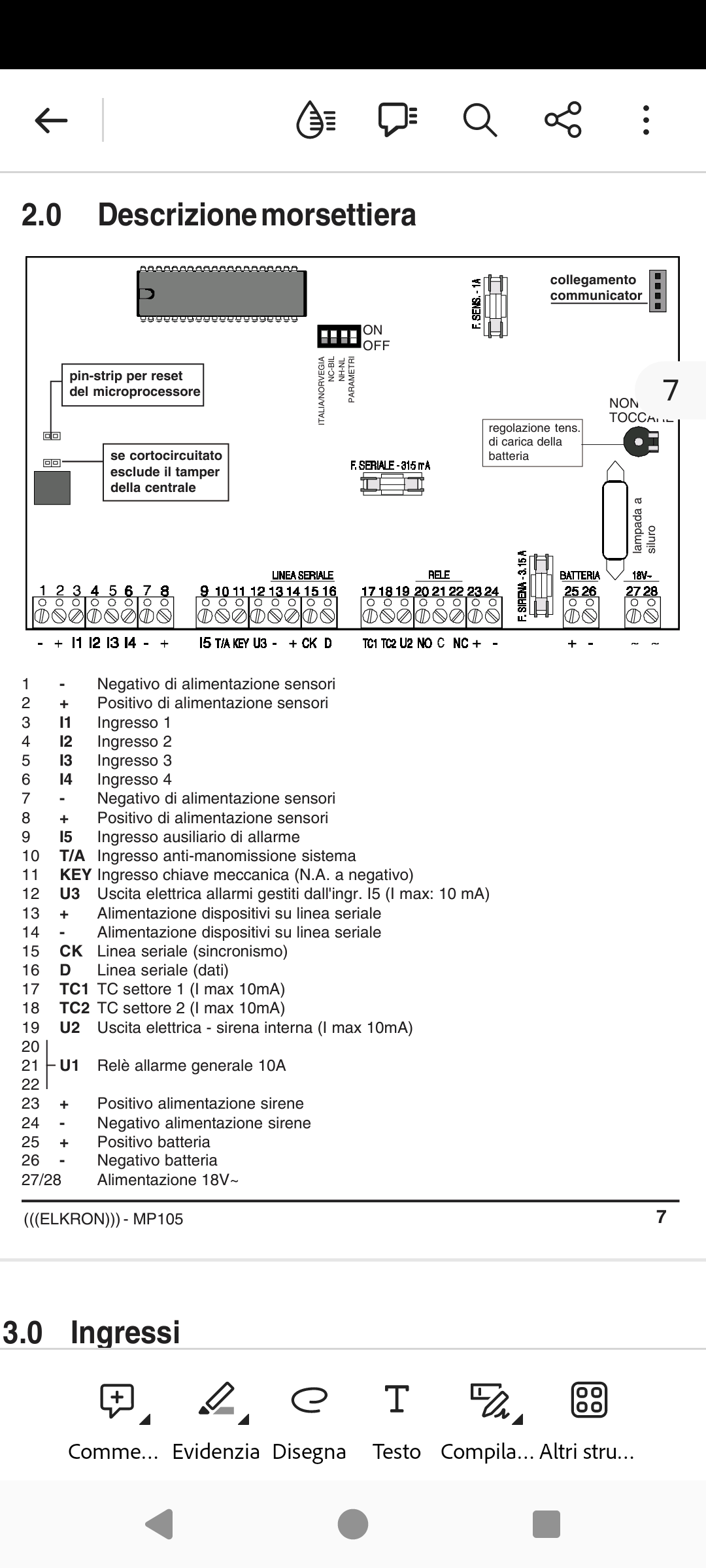

Buongiorno, ho una vecchia centrale Elkron MP 105 perfettamente funzionante .Vorrei solo remotizzare la presenza allarme su smartphone e penso sia possibile con uno Shelly . Gentilmente potete dirmi i collegamenti da effettuare .
In allegato lo schema della mia centrale .
Grazie in anticipo.
Grazie in anticipo.
- Schema centralina MP 105
- Screenshot_20240920-164539.png (260.56 KiB) Visto 858 volte
