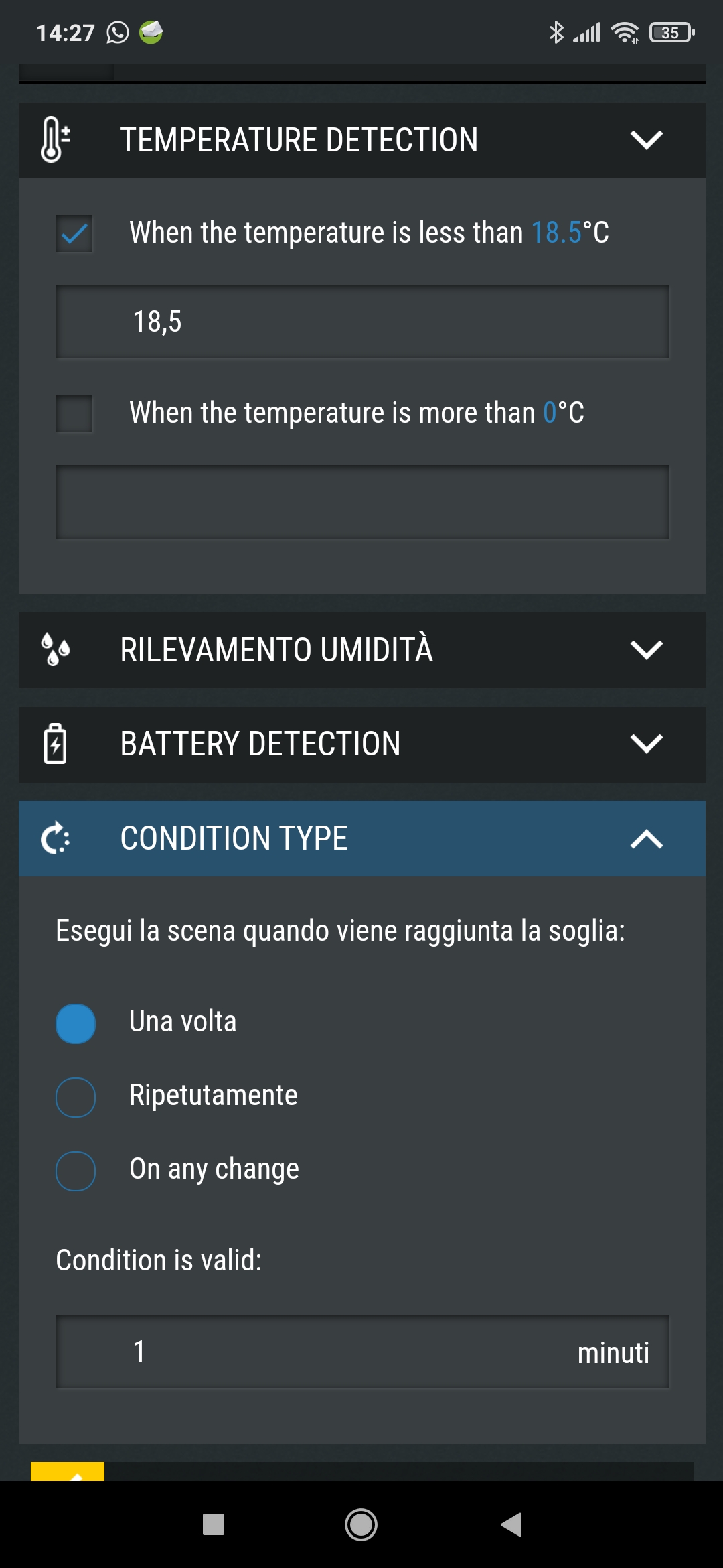

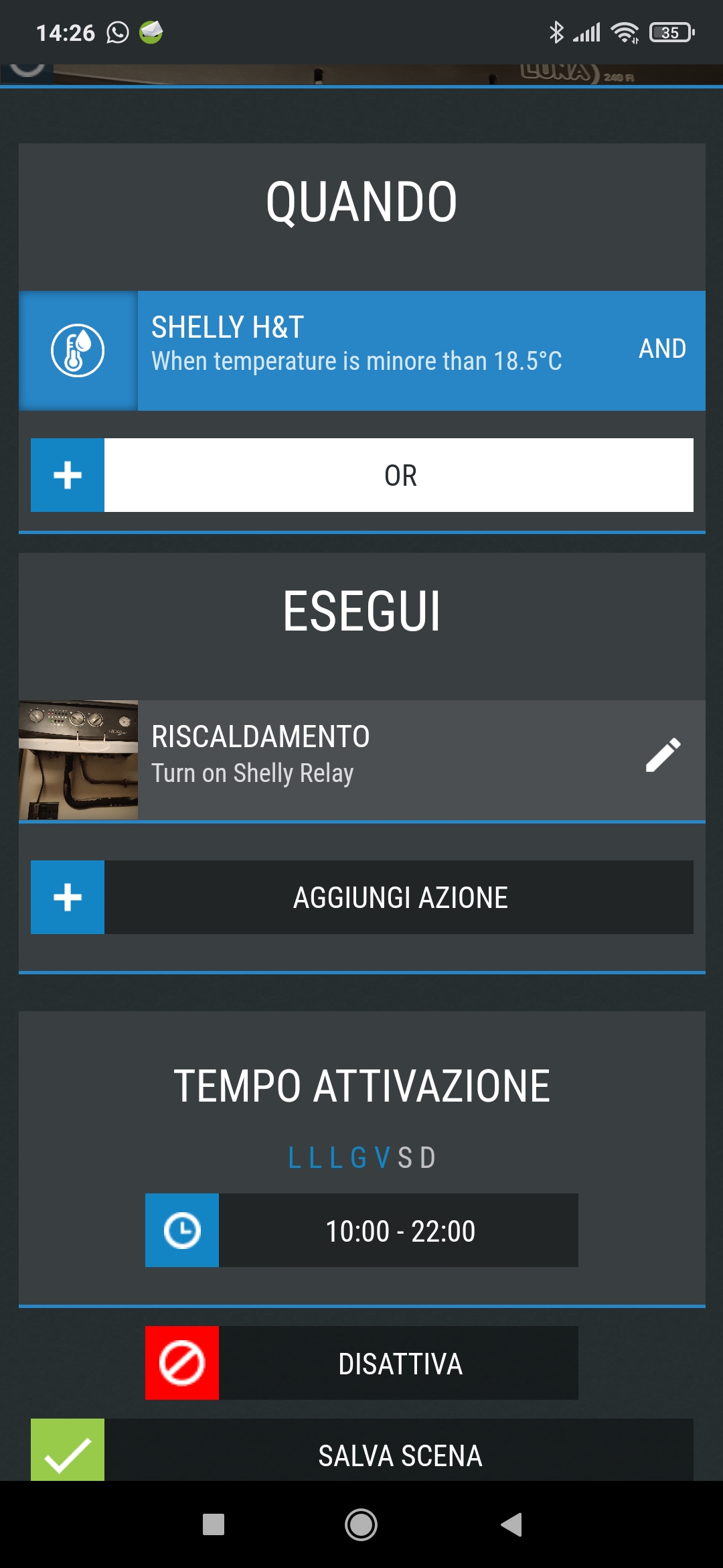

Salve nelle impostazioni delle scene : Esegui la scena quando viene raggiunta la soglia ,quale è la differenza nel settare una volta o ripetutamente?con questa scena devo fargli accendere un relè Shelly 1 che mi comanda l'accensione della caldaia,attualmente è settato su una volta ma quando la temp. Scende sotto la soglia non mi fa partire la caldaia.Grazie a tutti.

Una volta serve nel tuo caso che accendi la pompa quando sei sotto ad un valore, metti anche il tempo, ripetutamente significa che hai una continua ripetizione della scena quando sei sotto il valore ma nel tuo caso non serve, una volta commutato basta.
Se non ti funziona magari hai sbagliato qualcosa nelle impostazioni, riprova.

Grazie per la risposta, non mi spiego perché se triggo la scena me la esegue se deve andare in automatico no il tempo di validità della condizione è rimasto a un minuto influisce? Lo devo alzare? Ho inserito due screenshot del settaggio scene.

Hai provato a mettere come trig ‘on any change’. Magari essendo un elemento alimentato a batteria da gli aggiornamenti solo in caso di di temperatura.

Il mio è alimentato diretto ho la basetta con micro udb
martedì 8 dicembre 2020, 16:38
Comunque penso che non sia sbagliato mettere il trig su ‘on any change’
