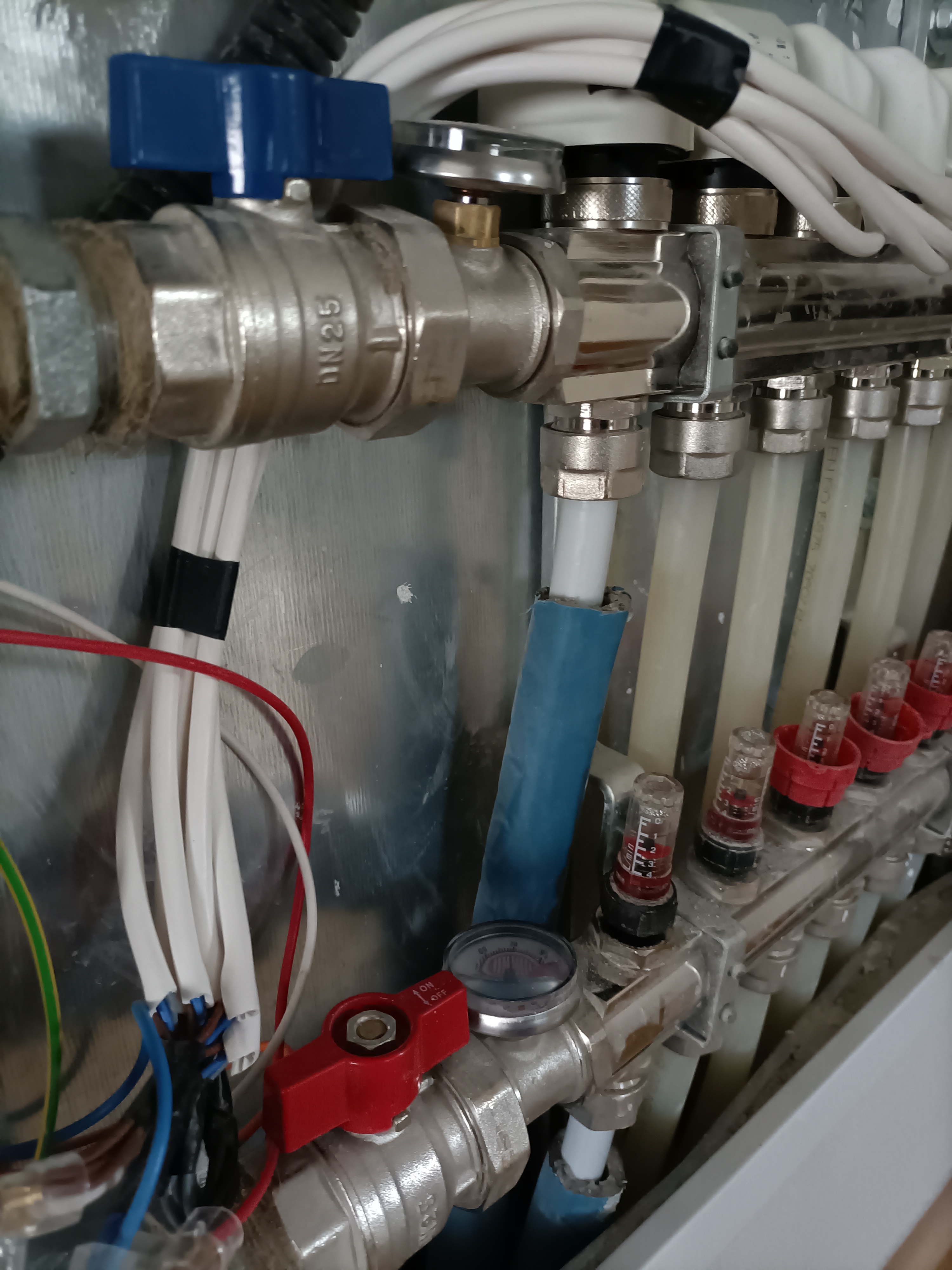

Buongiorno, mi ricollego a questo post per chiedere la stessa cosa ma in caso di testine a 3 fili.
Inoltre chiedo, essendoci ora un termostato che le comanda tutte quando azionato, immagino che sia sempre lui ad avviare la caldaia.
Devo mettere uno shelly 1 anche sui morsetti di attivazione caldaia corretto? Altrimenti se apro soltanto le testine non credo parta nulla.
Quando raggiungo la temperatura desiderata nelle stanze devo poi avere una sonda di temperatura che mi da il feedback di spegnimento: HT o termistore collegato ad altro apparecchio shelly, comunque uno per stanza. Grazie mille
