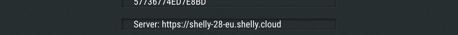

RISOLTO.
Mi sono accorto che nella voce che genera la Cloud Key, il server Shelly è diverso, 28 anziché 14.

martedì 30 novembre 2021, 20:06
Ho iniziato a giocare con gli Shelly da una settimana quindi per me gli unici campi proprietari erano Key e ID.
Magari evidenziare che ognuno ha il suo server e aggiungere che nel caso non funzionasse, di disattivare e riattivare il cloud.

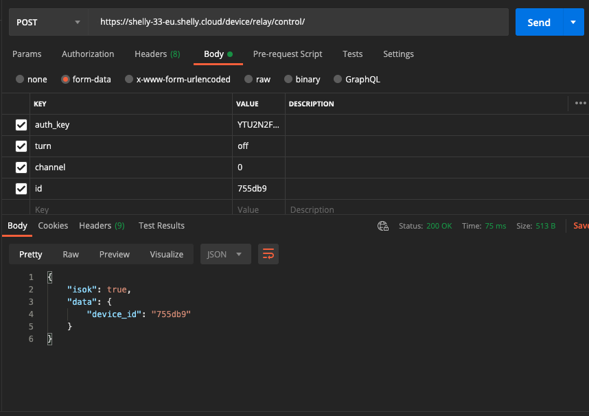

ho seguito la guida passo a passo, ma quando eseguo l'azione rapida ricevo questo errore
{"isok":false,"errors":{"invalid_header":"Unauthorized! Wrong authorization header provided!","invalid_token":"The login information is invalid! Please login again!"}}
ho controllato passo a passo i dati inseriti ma sembra tutto ok.
Da notare che se inserisco le stesse impostazioni in Postman, funziona regolarmente
Avete qualche suggerimento?
Ciao, sono nella stessa tua situazione, sei riuscito a trovare una soluzione?
