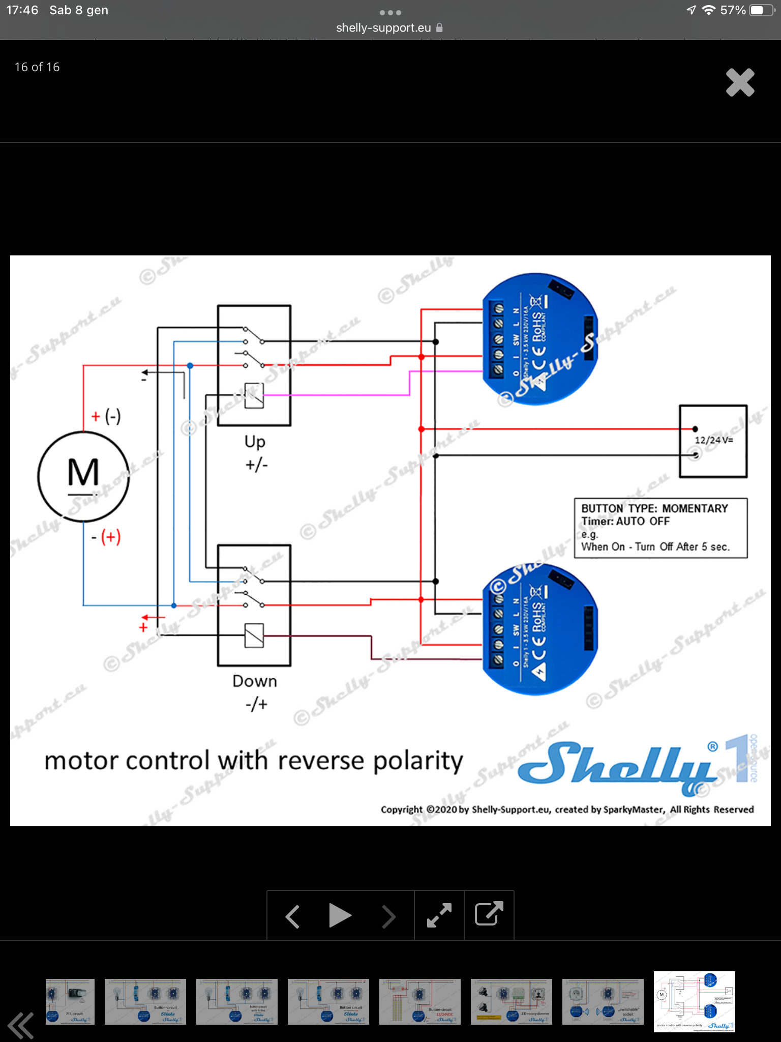

Ricordavo di avere visto questo schema sul Forum straniero Shelly.
Vedi se ti può tornare utile
sabato 8 gennaio 2022, 18:27
Si mi dovresti fare una cosa del genere ma fatto in quel modo se si inchioda uno dei due secoli fai un corto sul alimentatore, poi non sai lo stato della porta.
A questo punto prendi un arduino lo programmi e fai quello che ti serve.
Ma comunque rimane il mio consiglio di prendere un motore alimentato a 3 fili tipo quelli da tapparelle e modifichi in qualche modo quelli.
